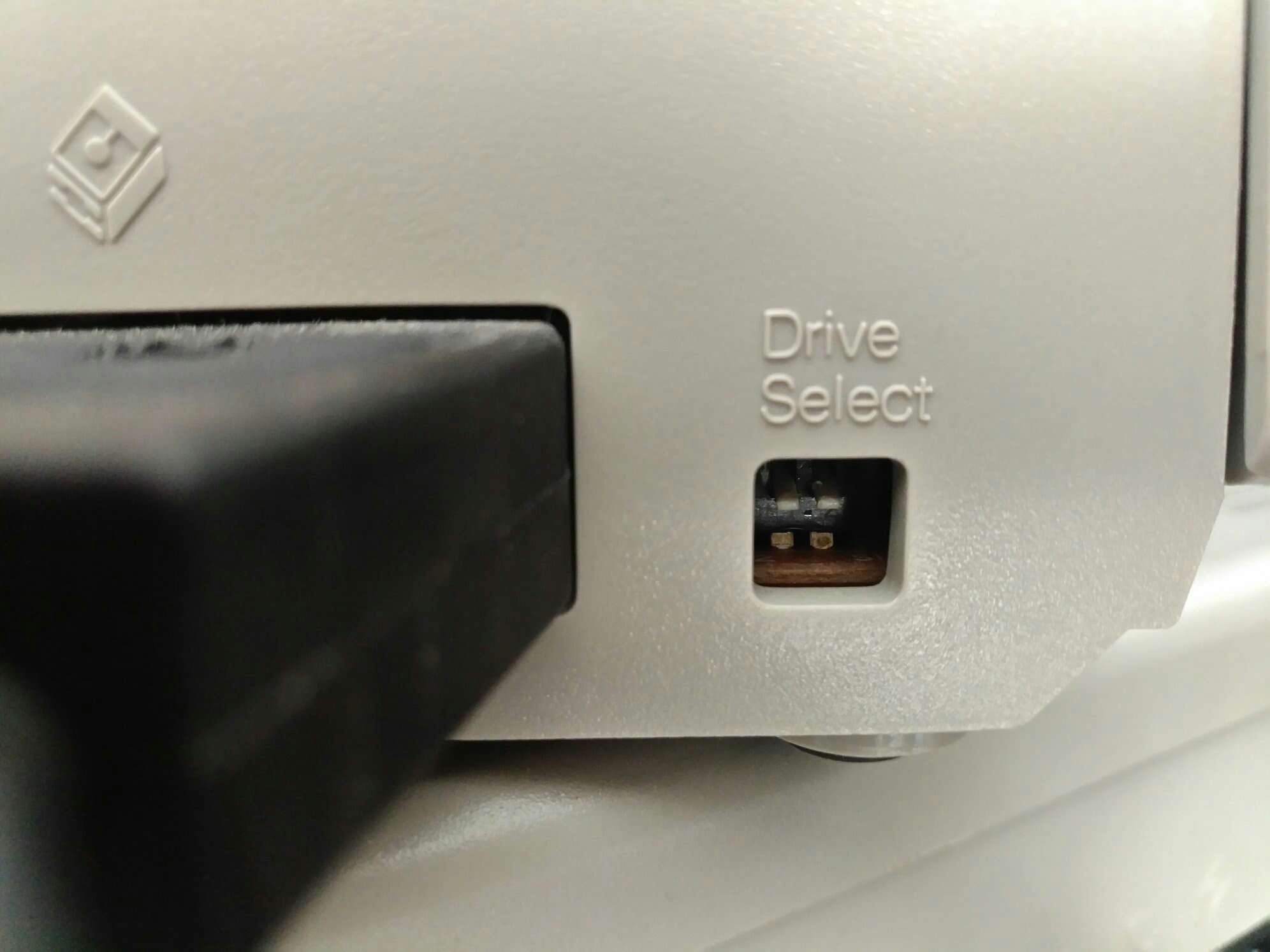

Um von der Floppy zu booten , müssen die DIP-Schalter auf "Drive Select 1" stehen, d.h. sie müssen beide "unten" sein.
Bitte verzeiht mir meine Unwissenheit 😉 Ich glaube ich hab inzwischen vergessen wie man von Disk startet, oder das Teil geht wirklich nicht weiter.
Ich habe hinten an allen Anschlüssen Kontaktspray probiert. Jetzt geht das Laufwerk an. Licht leuchtet kurz, wenn eine Disk drin ist dann hört man an der Stelle auch was. Wenn der Hebel beim Einschalten unten ist, dann hört man, dass was schwerer geht.
Die weißen Dip-Schalter stehen beide auf "unten". Online hab ich ein Handbuch gefunden, das kann ich nicht deuten. Dort ist unten schwarz, oben weiß bei beiden Bildern. Ist es ein Symbolbild was heißt, unten muss was sein? (Schwarz der Schalter, oben weiß "Luft") Oder ist als weiß der Dip-Schalter gemeint, also müssten beide oben sein.

Ich habe die Schalter deinem Bild entsprechend gesetzt.
